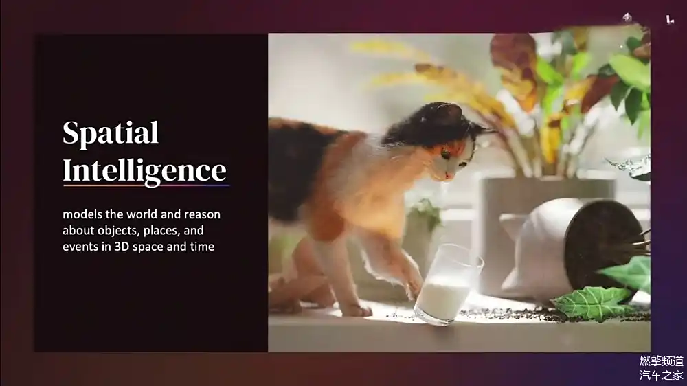

根据出生于北京、大成于美国的AI教母李飞飞的表述,空间智能指的是AI在三维空间和时间中以三维方式感知、推理和行动,并与现实世界进行交互。

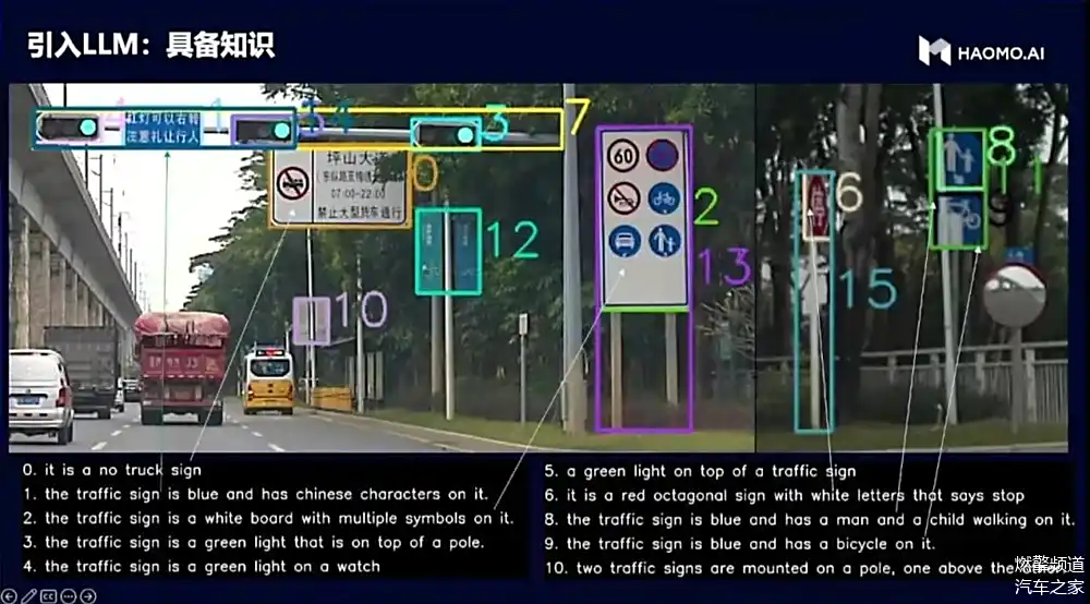

从这种划分来看,在自动驾驶大模型的赛道上,小鹏汽车的全域大语言模型和理想汽车的视觉语言模型都是在文本之上叠加了图片和视频模态的语言模型,而蔚来汽车和特斯拉的世界模型则属于空间智能这一阵营。

在基于语言模型的自动驾驶大模型中,其输入是当前驾驶场景的图片,其输出是各类交通参与者、道路拓扑、交通信号标识的语义信息,这种模型不具备自回归特性,进行有监督学习,其训练需要海量的数据标注工作。

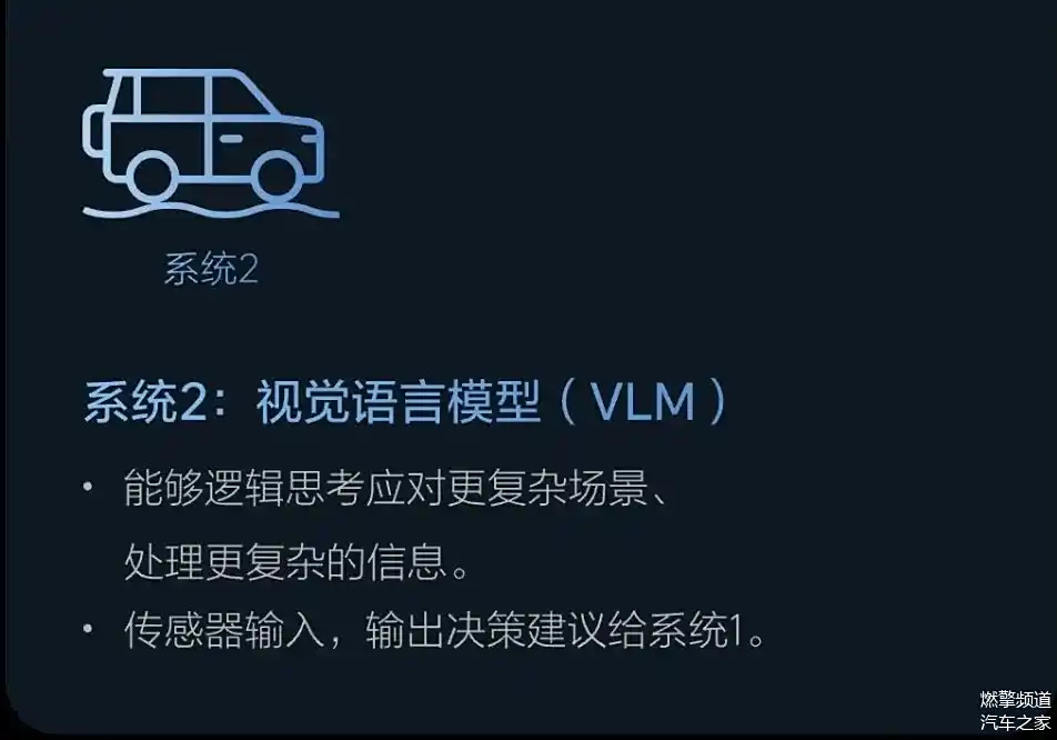

语言模型就像东北大哥,先是一声吼,然后再决定出手不出手,只给出对当前驾驶场景的理解,输入给决策神经网络做参考,自己并不直接输出最终的决策结果-车辆的行驶轨迹。
世界模型就像湖南老表,相当干脆利索,直接出手给出车辆的行驶轨迹。

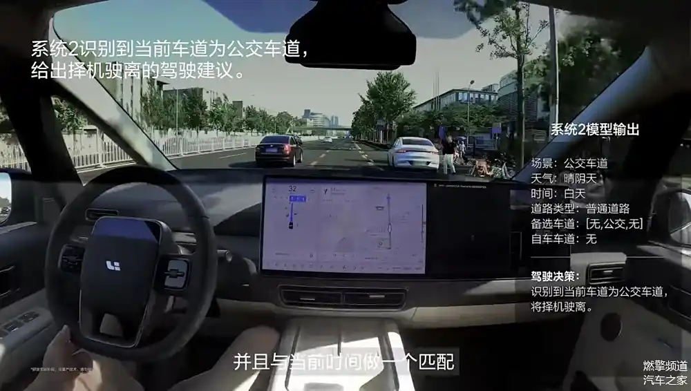

从理想汽车展示的VLM的能力可以看出,它给出的都是车道选择、是否减速这些中间层面的建议,并不直接给出车辆最终的行驶轨迹。

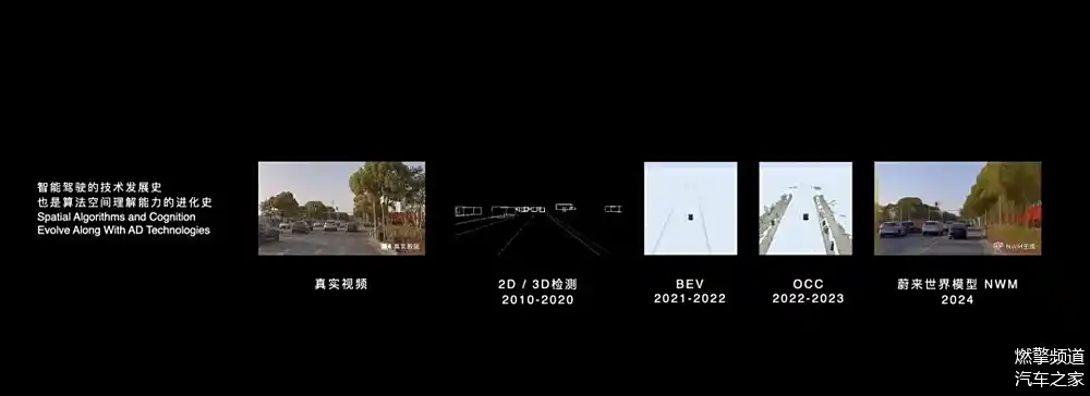

蔚来汽车的世界模型则是推演万千平行世界,从中选择最优解,在0.1秒之内生成216种可能的行驶轨迹,选择出最优的行驶轨迹,行驶轨迹可以直接给到下游的执行模块,控制车辆的驾驶行为。
直接给出行驶轨迹是世界模型的第1个优势,第2个优势则在于它可以通过海量的无监督学习训练出对驾驶场景的深度理解能力,实现了从感知到认知的能力跃升。
BEV+OCC的感知能力对安全、舒适、高效的完全自动驾驶是不够的。
一个很明显的例子就是,BEV和OCC不清楚当前的光照条件如何,天气情况怎么样,而光照和天气恰恰是可以影响自动驾驶车辆行驶的关键要素。
世界模型显然具备比BEV+OCC更加细力度的场景理解能力。
因为它的本质是建立对当下空间的深度理解能力,然后基于物理规律和当前世界,对未来时刻的世界做想象推演,为了准确推演下一时刻的世界,世界模型必须建立对当前世界的深度理解能力。
这种能力是通过对海量数据的无监督训练学习得来的,拿一个15-30秒的视频片段Clips,划分好时间刻度,将下一时刻的传感器数据作为世界模型的真值进行训练,通过一次又一次的刷题,世界模型就具备了场景的深度理解能力。
