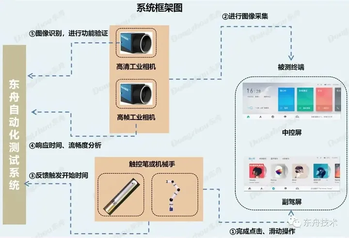

东舟车机性能测试方案采用非侵入方式,下图为测试方案架构图:
系统集成高帧工业相机和高灵敏触控传感器来实现屏幕响应性能的测试。当用户点击屏幕时,触控传感器可以准确捕捉手指的按压和抬起时刻,高帧工业相机高速采集应用从变化到加载完成的整个过程,结合内置的图像分析算法,可以对不同场景下的应用响应时间、操作灵敏度以及列表流畅度进行测试和比较,找出性能瓶颈和改进的空间。

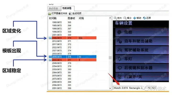

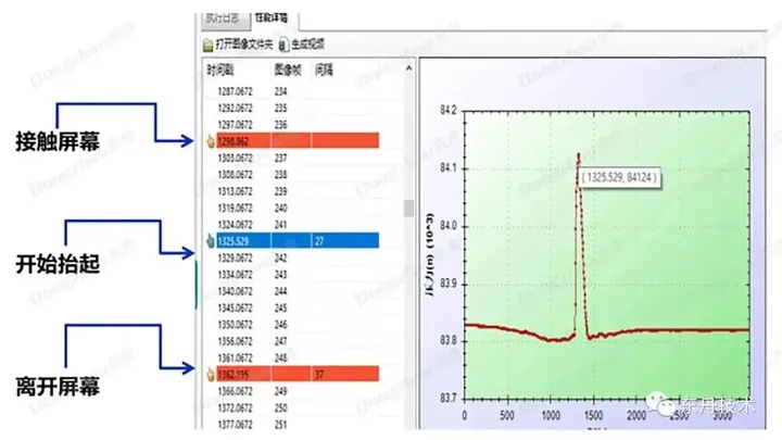

响应时间&灵敏度
应用响应时间和灵敏度都是量化的时间指标,都属于响应时间类的测试,在我们的系统中属于同一类型的测试场景,下图是列表滑动实际测试的结果展示:
v2-760581b086ae1329efd785b1fd4c7a33_720w.webp▲ 触摸起始点
v2-8fadb25a4e88755efedc86af052f503f_720w.webp▲ 响应结束点
【触摸起始点】是展示点击开始点的时刻。图中展示的是三种情况的起始点标记,实际测试时只需要设置其中的一种,有的工况可能需要“接触屏幕”,有的可能需要“离开屏幕”,用户可以根据具体的用例要求进行选择。
*注:具体的情况根据用例场景选择
【响应结束点】是展示应用加载结束或者开始反应时刻(即灵敏)。图中同样展示了三种情况的结束点标记。同【触摸起始点】类似,具体根据测试工况,用户可以自行选择。

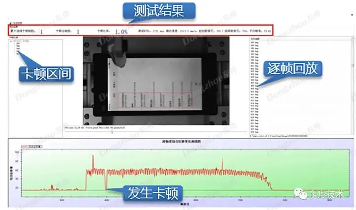

滑动流畅度
流畅度量化的是卡顿帧数和平均刷新帧率,用户的直观感受就是有没有出现卡顿。发生卡顿的位置说明列表没有在刷新而处于静止的状态。实际测试时,通过高帧相机对列表滑动的全过程进行图像采集,然后通过算法动态获取特征点进行分析,当特征点在滑动过程中如果没有发生位移变化则出现卡顿。
v2-6a681989f5fcb6bd5353fab1e1011dec_720w.webp▲ 流畅度结果
上图为流畅度测试的实际结果,测试结果中包含卡顿次数、最大连续卡顿帧数、卡顿总帧数以及平均帧率。用户通过界面中的【卡顿区间】快捷的定位到卡顿位置,还可以通过【逐帧回放】查看图像
