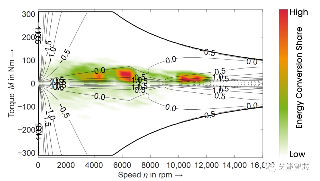

研究发现,电机的温度对其效率有着显著的影响。特定操作点下,更高的温度可以提高电机的效率,因此在日常驾驶中,“温度更高更好!”通过主动控制电机的温度,可以有效提高效率。

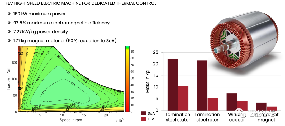

当电机温度从60°C升至140°C时,电动汽车的效率出现了明显的差异,针对一款紧凑型电动汽车,由单电轴驱动,搭载了峰值功率为150千瓦的传动系统。研究使用了最先进的永磁同步电机(PMSM)进行模拟,电机设计采用了三角形极性形状和夹板绕组。当电机温度达到140°C时,正数(绿色)表示电机的效率明显提高,特别是在低扭矩区域。在这个区域,电机需要较少的过度励磁,减少了磁场削弱电流的需求,但也需要具备热动力学行为。
但是在高负载区域,电机的效率下降,主要原因是铜损耗增加,因此需要更好的冷却系统来维持性能。
对于日常驾驶来说,“温度更高就更好!”。在正常驾驶条件下,较高的电机温度可以提高效率。通过积极控制电机的温度,可以实现主动的热场减弱,从而进一步提高效率。这种技术特别适用于高速和轻量化设计的电机,因为它们具有更高的功率密度、更高的损耗密度和更短的热升温时间。在WLTC测试中,通过优化电机温度可以实现更高的性能和效率。

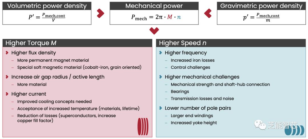

提高电机的功率密度是提高电机性能的一种方法,可以通过增加电机的运行速度来实现。这也需要权衡功率密度和转速之间的关系,以确保电机的可靠性和性能。
高速电机设计是提高功率密度的有效途径,通常包括改进的气隙半径、更高的材料密度以及高效的冷却方法,可以实现更高的功率密度、更少的材料消耗和更高的效率。

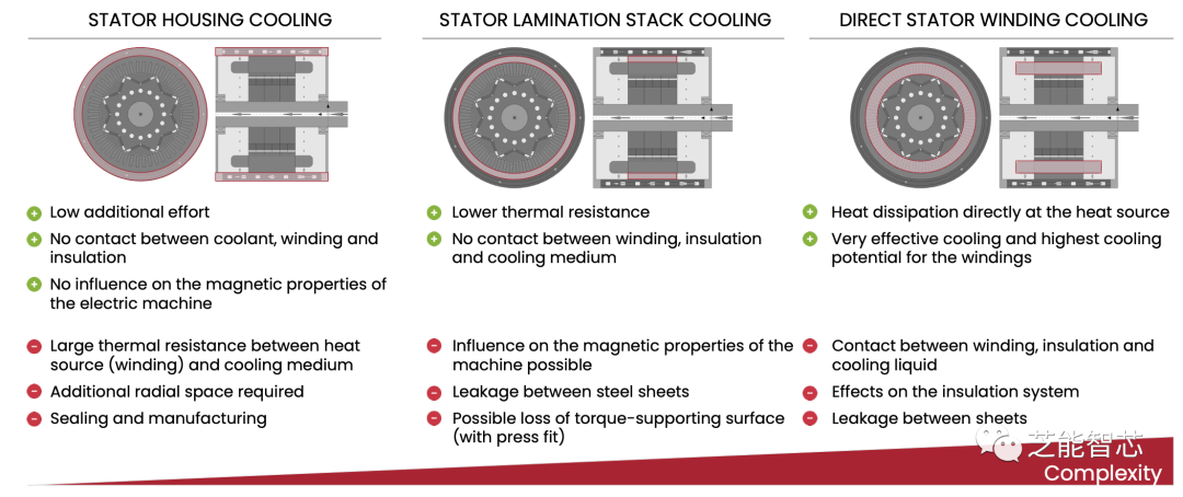

1)电机定子外壳冷却方案具有以下特点:
附加工作量较低
冷却液、绕组和绝缘层之间无接触
不会对电机的磁性能产生影响
在热源(绕组)和冷却介质之间存在较大的热阻
需要额外的径向空间
密封和制造较为复杂
2)电机定子层叠片冷却方案则有以下特点:
热阻较低
绕组、绝缘和冷却介质之间无接触
可能对电机的磁性能产生影响
钢片之间可能存在泄漏
可能导致扭矩支撑表面的损失(采用压配方式)
3)直接定子绕组冷却方案则包括以下特点:
可以直接将热量散发到热源处,非常有效地冷却绕组,为绕组提供了最高的冷却潜力
绕组、绝缘和冷却液之间有接触
可能对绝缘系统产生影响
钢片之间可能存在泄漏
这些不同的定子冷却方案各有利弊,选择合适的方案需要根据具体应用和性能需求进行权衡。

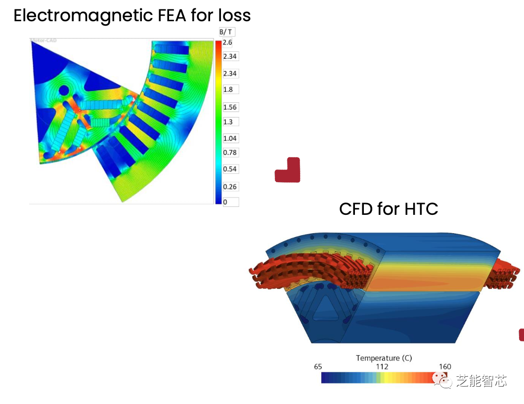

为了解决电机热管理问题,研究人员采用了多种热建模方法,包括电磁有限元分析和计算流体力学模拟。这些方法的结合可以更准确地评估电机的热特性,有助于优化冷却方案。

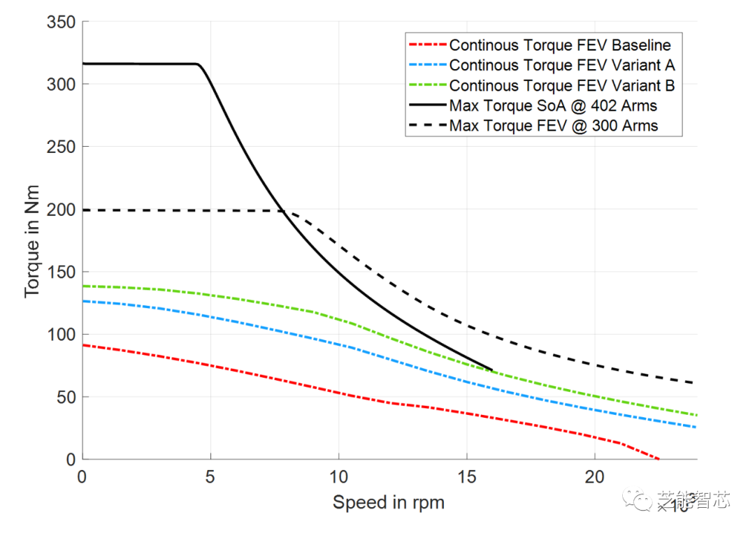

不同的冷却方法对电机性能产生了不同的影响,包括温度上升速率和功率密度,设计良好的冷却方法可以显著提高电机的持续扭矩,从而增加了电动汽车在高负载条件下的性能。
