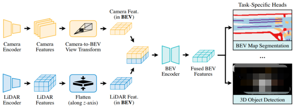

BEV Fusion Method
BEVFusion在BEV空间实现了统一的多模态特征表达,同时保留几何结构和语义信息。
BEVFusion对不同模态的输入采取不同的编码器(Encodes)来提取Features,这种方法既保留了几何信息,又保留了语义特征信息;然后使用Fully-Convolutional BEV Encoder融合多模态的Features,缓解不用特征之间的局部偏准(Local Misalignment);最后添加一些特定Head来支持不同的3D场景理解。

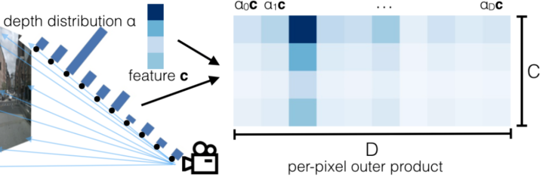

Camera-to-BEV的变换首先要解决每个像素的Depth问题,文中采用了与论文LSS(Lift, Splat, Shoot)的方法来预测每个像素的离散深度分布。
如下图所示,对每个Feature Pixel沿射线假设D个离散点(每个像素对应D个空间位置),每个离散点的可能性对应一个归一化的概率。
所有的Camera特征组合在一起,形成NHWD的Camera Feature点云,N是Camera的个数,HW是每个Camera Feature Map的大小。

Fully-Convolutional Fusion
Lidar和Camera的BEV Features可以简单的用Elementwise Operator(比如Concatenation)来做Fusion。
由于Depth估计的误差,Lidar BEV Features和Camera BEV Features可能会存在Spatially Misaligned的问题,因此需要Convolution-based BEV Encoder来解决这类问题。

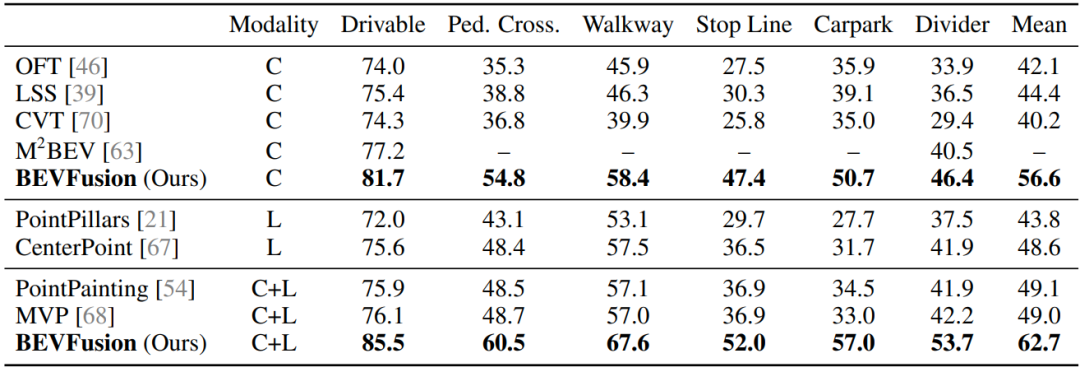

在nuScenes的BEV Map Segmentation中,BEVFusion达到了SOTA,并且对不同的地图元素的Segmentation Performance都有提升。

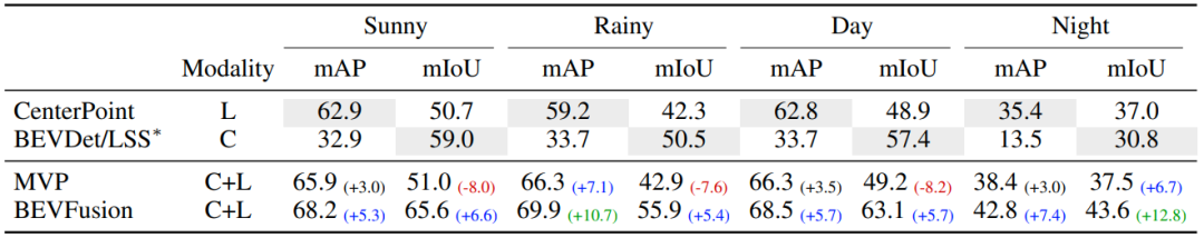

在晴天、雨天、白天、夜晚场景下,BEVFusion都有不错的表现。

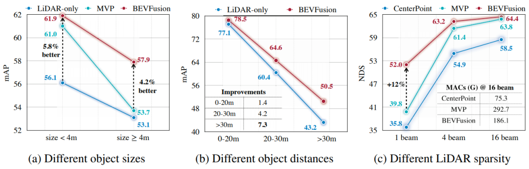

BEVFusion对于大物体、小物体、远处的物体、近处的物体的Performance都有提升;并且它在稀疏的Lidar波束上仍有不错的表现。
