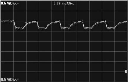

CAN H与 CAN L短路
当CAN H 与CAN L 短路时,CAN网络会关闭,无法再进行通信。会有相应的网络故障码。CAN H 与CAN L短路的总线波形如下图所示。
当两者相互短路之后,CAN电压电位置于隐性电压值(约2.5V)。实际测量两条CAN导线的电压,会发现始终在2.5V左右,基本不变化。
故障排除方法:通过插拔CAN总线上的控制模块(节点),可以判断是由节点引起的短路还是导线连接引起的短路。
逐个断开节点,若电压恢复正常,则说明该节点有问题。若断开所有节点后电压还没有变化,则说明线路短路。
