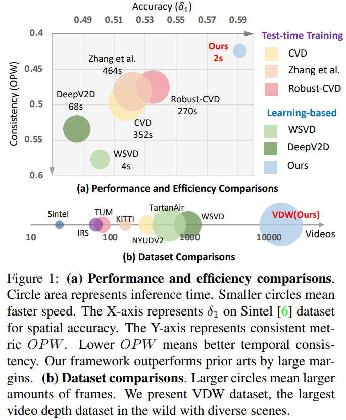

如下图,与之前的视频深度预测方法相比,本文方法NVDS在空间精度,时域平滑性,和推理效率上,均有提升显著。同时,本文提出的Video Depth in the Wild(VDW) 数据集,是当前体量最大场景最丰富的自然场景视频深度数据集。

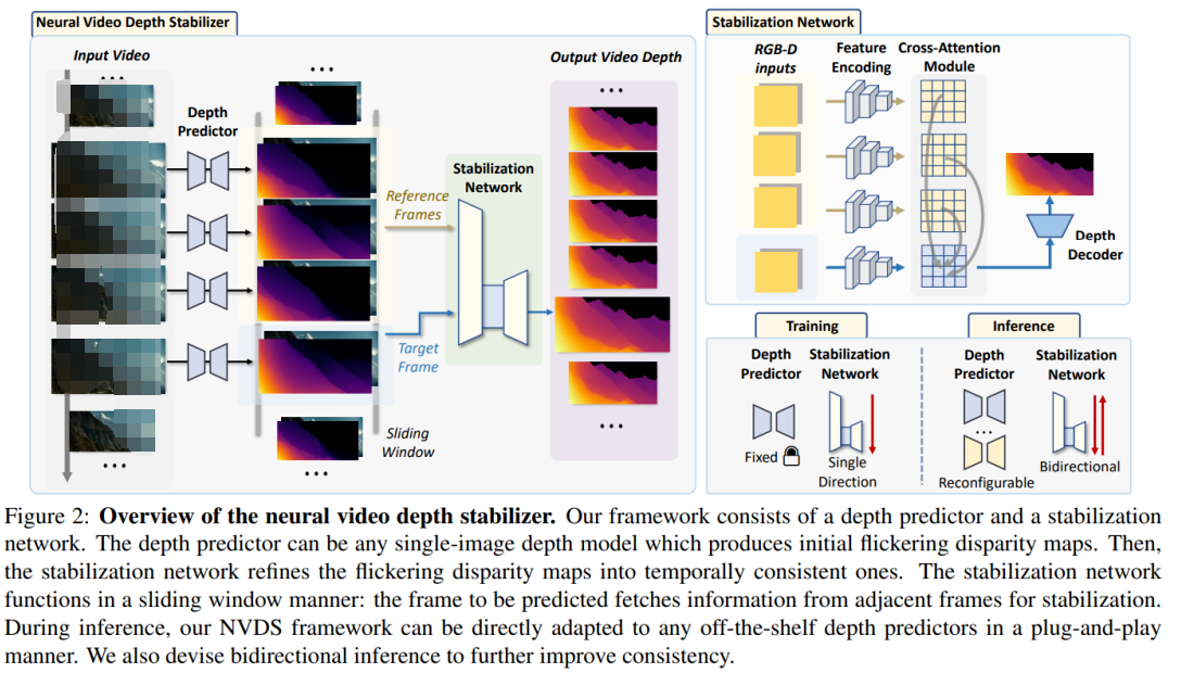

(1) 我们提出了第一个即插即用的learning-based的视频深度框架NVDS。NVDS包含一个depth predictor和一个stabilization network。其中,stabilization network可以直接被用到任意的单目图像深度预测模型上,去除时域抖动帧间一致性。之前所有的learning-based的视频深度预测模型都是独立的(stand-alone)模型,其空间性能无法受益于sota的单目图像模型,反之无法对大量已有的单目图像模型进行平滑稳定。而NVDS的方法,打破了单目图像深度预测和单目视频深度预测的壁垒,一方面能够受益于各种高精度的单图模型,反之能对任意的单图模型进行平滑稳定,实现了互相的促进和双赢。对于stabilization network ,我们采用了cross-attention建模关键帧(key frame)和参考帧(target frame)的帧间关系。同时,我们设计了双向预测的机制来扩大时域感受野,进一步提升一致性。

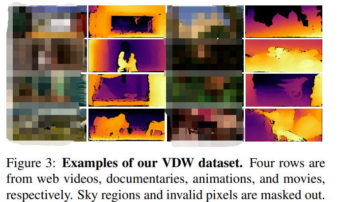

(2) 我们提出了Video Depth in the Wild(VDW) 数据集,是当前体量最大场景最丰富的自然场景视频深度数据集。由于巨大的标注代价,当前已有的视频深度数据集大多数都是封闭场景的。而少数的几个自然场景的视频深度数据集,其体量和丰富度还远远不足。例如Sintel只包含23段动画视频。我们的VDW数据集,采集自电影、动画、纪录片、网络视频等多种数据源,包含超过200小时的14203段视频,总计223万帧。我们还设计了天空分割投票等机制,以及严格的数据筛选和标注流程,来保证我们数据的精度。下图包含数据集的部分示例,分别来自网络视频、纪录片、动画、电影。

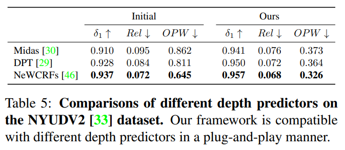

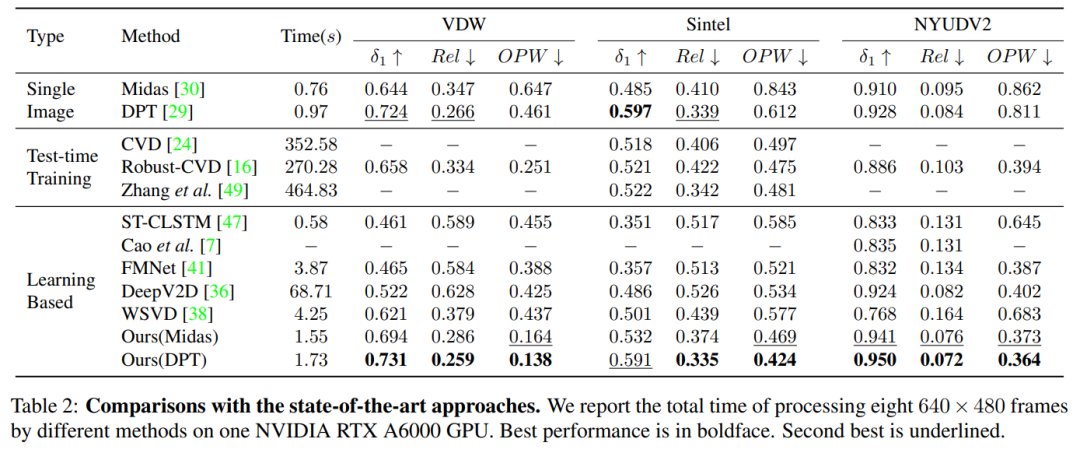

在实验方面,我们在VDW数据集,以及公开的Sintel和NYUDV2数据集上,均取得了SOTA的空间精度和时域一致性。其中VDW和Sintel为自然场景数据集。对于封闭场景数据例如NYUDV2,不使用我们的VDW数据集而只用统一的NYUDV2训练集进行训练,已经能取得SOTA的性能;而用我们的VDW数据集预训练,再在封闭场景的NYUDV2进行finetune,则能够进一步提升模型的性能表现。
同时为了证明我们即插即用的有效性,我们采用了三个不同的depth predictor进行实验,我们的NVDS均取得了显著的提升。

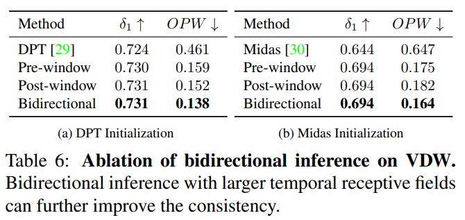

我们还通过ablation证明了双向inference的有效性。单向的(Forward或backward)预测已经能够得到令人满意的一致性,而双向inference能够进一步扩大时域感受野,提升一致性。

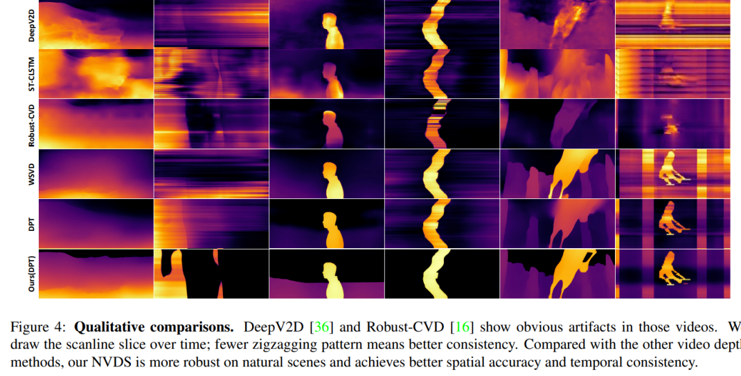

部分定性结果如下图所示,我们NVDS的方法取得了显著的提升。每组例子左侧为RGB帧,右侧为视频时域切片。切片中更少的条纹表征了更好的一致性和稳定性。更多可视化结果请参考我们的论文、补充材料、成果视频。

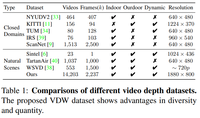

对于VDW数据集,我们比较了当前已有的视频深度数据集。我们的VDW数据集是目前体量最大、场景最丰富的自然场景视频深度数据集。

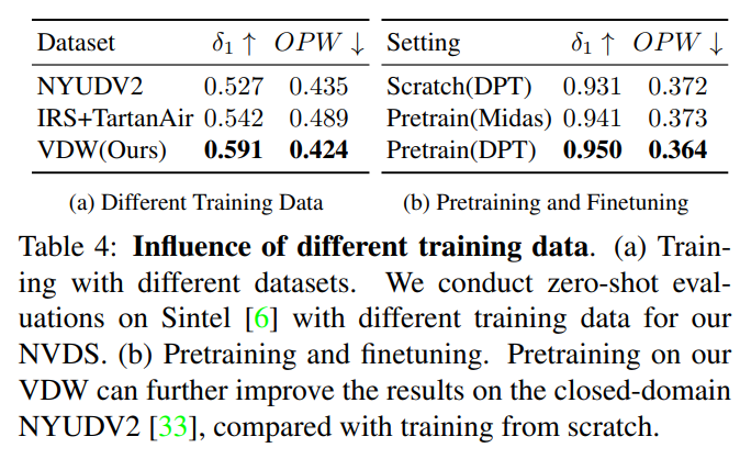

我们还探究了使用不同数据对模型进行训练的效果,由于我们的VDW数据集具有最佳的体量和场景丰富度,因此对于相同的模型,使用VDW数据集进行训练取得了最优性能。

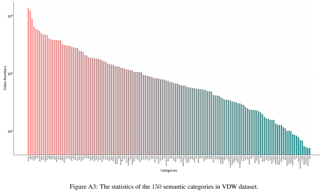

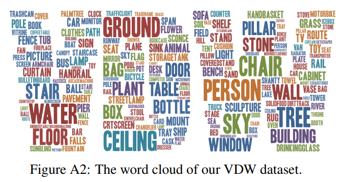

而对于数据集的统计实验,我们绘制了数据集的物体类别词云,以及语义类别统计图等。更多的数据集统计结果和示例请见论文和补充材料。
