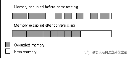

用户存储器(RAM) 中的间隔
在删除和重新加载块后,可能会在用户存储器(装入和工作存储器)中产生间隔,从而减少可使用的存储器区域。使用压缩功能,可将现有块在用户存储器中无间隔地重新排列,并创建连续的空闲存储 空间。
下图显示了存储器占用的块是如何通过压缩功能移位到一起的。
始终尝试在STOP 模式中压缩存储器
只有在STOP 模式下压缩存储器时,所有的间隔才靠拢。在 RUN-P模式(模式选择器设置)中,因为当前正在处理的块是打开的,所以不能移位。压缩功能在 RUN模式( 模式选择器设置)下时不起作用 ( 写保护!)。

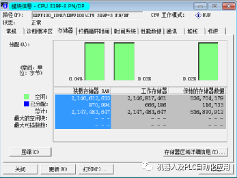

当下载到可编程控制器时如果没有足够的存储空间,将显示对开框通知出错。可以通过点过对开框中的相应按钮压缩存储器。

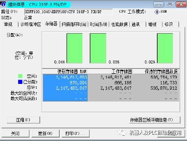

也可以采取预防性措施,显示存储器的利用情况( 菜单命令 PLC > 诊断/设置 > 模块信息,'存储器'标签页) ,并根据需要启动压缩功能。
步骤
1. 在'可访问节点'窗口或项目的在线视图中选择 S7程序
2. 选择菜单命令 PLC > 诊断/设置 > 模块信息。
3. 在随后显示的对开框中选择'存储器'标签页。如果 CPU支持压缩存储器功能,则在该标签页中存在一个相应功能的按钮。
