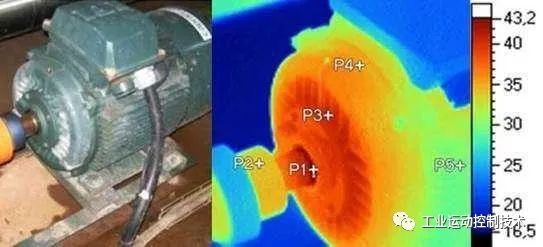

然而,在工业应用中,热量是一个可怕的恶性循环,最终可能导致电机烧毁。主要的问题在于,当扭矩T需要持续保持固定值时,无论是磁铁或漆包线圈电阻引起的额外下降,都需要通过增加电流来补偿。然而,新增的电流会产生新的铜损值,且电流是平方倍的关系,如下图中上方的铜损方程式所示。新增的铜损将导致电机温度再次升高,效率进一步降低,扭矩再次下降。此时,我们需要再次增加电流来补偿降低的扭矩值,如此重复,最终可能导致温度过高,电机燃烧。
电机过热破坏循环
从以上我们可以了解,电机中的热量实际上是一个令人头疼的问题。因此,电机行业内有句谚语说,'做电机一生,都在解决噪音和热量问题'。要实际解决电机的热量问题,有两个方向,一是让电机不发热,这目前主要是学术界的研究课题,被称为超导电机,其核心概念是将电阻降至零。另一个方向是提高散热能力,这是工业界的主要处理方向,因此,我们会看到电机会安装风扇进行空冷,甚至在电动车中,会引入水冷系统。
关键要点总结:电机的过热是非常严重的问题,不仅直接影响电机的使用效率(热损耗),还将影响电机的使用寿命,因此我们必须时刻警惕。
