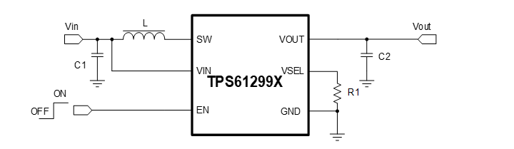

随着技术的进步,可穿戴个人电子产品的种类与所集成的功能日益丰富,例如智能手表、智能手环、AR眼镜等,越来越多的人选择购买使用这一类产品。为进一步提升用户体验,延长可穿戴设备中电池的使用寿命成为开发者面临的一个重要挑战。TI新推出的升压转换器TPS61299具有超低的静态电流,能有效满足可穿戴设备对于延长待机时长的这一要求。
TPS61299的静态电流低至95nA,在业界处于先进水平。同时,TPS61299的能量转换效率很高,例如,在输入2V、输出3.3V/200mA的条件下,效率高达94%。这些特性可以有效延长系统中电池的待机时间及使用寿命,满足可穿戴式个人电子产品的设计需求,从而带来更好的用户体验。
TPS61299的输入电流范围为0.7V至5.5V,满足绝大多数可穿戴电子产品的电池电压范围,输出电压范围为1.8V至5.5V。为满足不同应用场景的需求,TPS61299系列有不同的输入电流限制版本,包括5mA、25mA、50mA、100mA和1.2A,具体料号对应输入电流限制值以datasheet说明为准。
此外,新一代TPS61299优化了器件在响应速度方面的表现,同时具备真关断特性,开发者可以根据系统需求,选择强制PWM模式或者自动PFM模式。我们为这款升压转换器提供两种形式的封装,分别是尺寸为1.2mm x 1.6mm的SOT封装和尺寸为1.2mm x 0.8mm 的WCSP封装,可以满足广大客户的多样需求。

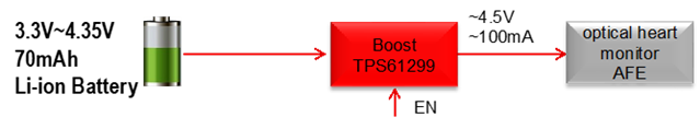

目前,最为常见的可穿戴产品是智能手表或智能手环,为了测量佩戴者的血氧、心率等生物信号,通常智能手表中会有用于生物信号检测的光学传感器模块,升压转换器TPS61299可用于为这类模块进行供电。一般来说,生物信号检测模块并非持续工作,而是间隔一段时间对信号进行一次采集,这就要求前端的升压转换器具有较低的静态电流以减小能量损耗,同时也需要高速的动态响应来保证实现精确的信号采集。TPS61299在TPS61099的基础上优化了这些性能,使新一代产品能够更好地满足客户系统设计需求。
