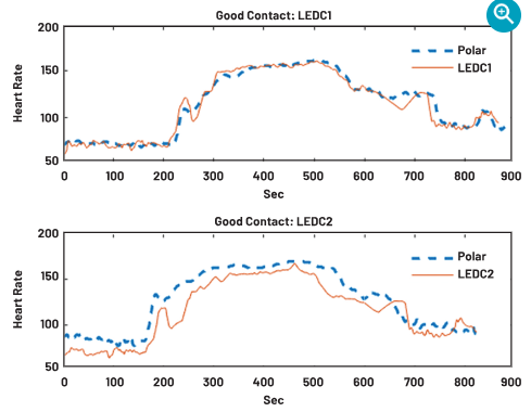

这种结构提供更高质量的读数,这是因为血管和骨骼在手腕上的分布是不对称的,但四个PD可以帮助消除运动,以及设备佩戴松紧度带来的影响。四个PD接收器也增大了检测所照射血管反射光的几率。图7中的图表显示使用4个光电二极管(配置为独立的两对:LEDC1和LEDC2)测量的HR与参考测量值(polar)之间的对比。可穿戴设备需要确保在测量过程中保持良好的皮肤接触。最初,佩戴者先休息,5分钟(300秒)之后开始锻炼,导致其HR开始上升。很明显,LEDC1和LEDC2上的信号与参考测量值的偏差程度不同,所以,使用两对PD来捕捉信号并综合考虑所有这些偏差是有益的。
图7. 使用两对独立PD时获得的HR读数。

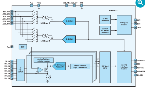

MAX86177 (图8)是一款超低功耗的四通道光学数据采集系统,具有发射和接收通道,非常适合用于临床级(以及通用)便携式和可穿戴设备。其发射端集成两个高电流8位可编程LED驱动器,支持多达6个LED。接收端集成4个低噪声电荷积分前端,每个前端包含一个独立的20位ADC,可以多路复用来自8个PD(配置为四个独立对)的输入信号。它实现了118 dB的动态范围,在120 Hz下提供高达90 dB的环境光消除(ALC)。主电源电压为1.8 V,LED驱动电源电压为3.1 V至5.5 V。该设备为I2C和SPI兼容接口提供完全自主支持。MAX86177采用2.83 mm × 1.89 mm、28引脚(7 × 4)晶圆级封装(WLP),工作温度范围为–40°C至+85°C。该AFE的实验室测试样本显示缺氧测量的总均方根误差为3.12%,在FDA为临床级监护仪设定的3.5%限制范围内。
图8. MAX86177四通道光学AFE的框图。
