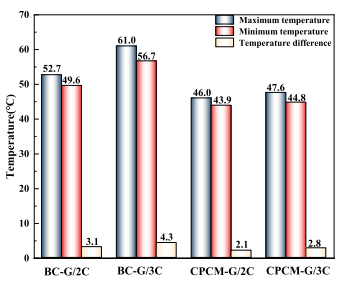

近期,左红艳教授团队在用于新能源电池热管理的复合相变材料方向取得新进展。团队设计了一种用于电池热管理的新型复合相变材料,通过对月桂酸(LA)的吸附,可以得到形状稳定的LA/EG@HPC复合相变材料。载体的BET表面积为15.9326 m2/g,孔径分布以中孔和大孔为主。载体的三维结构可以为LA提供连续的分层换热网络通道。复合相变材料的负荷率可达70%,导热系数为2.546 W/(m.K),是纯LA的8.4倍。此外,目前用于相变材料载体的MOF材料都是通过反应釜合成的。该团队采用的热溶剂法可大大提高单次合成效率,操作简便。实验结果表明复合相变材料在电池热管理方面表现出优异的性能。在不同速率的放电测试中,电池包的最高温度比没有热管理的电池包降低了13.4℃,电池温差降低了1-1.5℃,工作温度远低于安全温度50℃。循环试验中,DST条件下复合相变材料组温度波动降低45%,高功率条件下电池温度保持在安全温度以下,具有显著的热管理效果。该研究成果为新能源电池热管理材料提供新的研究思路。研究成果以“EG@Bi-MOF derived porous carbon/lauric acid composite phase change materials for thermal management of batteries”为题发表于《Energy》。

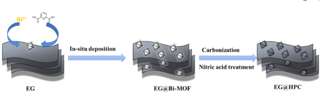

3图文导读76a6cd22-d830-11ed-ad0d-dac502259ad0.png图1.EG@HPC的制备示意图。

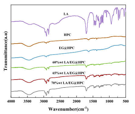

图2.不同样品的XRD图谱。76b6cf38-d830-11ed-ad0d-dac502259ad0.png图3.LA、HPC、EG@HPC、LA/EG@HPC样品的FTIR图谱。

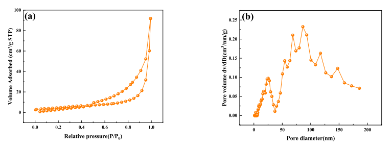

图5.(a) EG@HPC的N2下的吸附解吸等温线,(b)对应的孔径分布图。

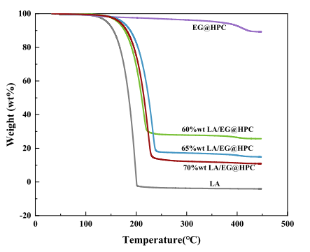

图6.LA、EG@HPC、LA/EG@HPC样品的TG曲线。

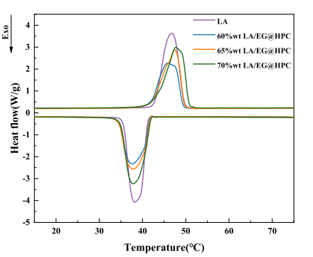

图7.LA和LA/EG@HPC样品的DSC曲线。

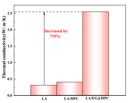

图8.LA、LA/HPC和LA/EG@HPC样品的导热系数。

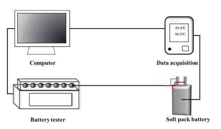

图9.电池热管理装置示意图。

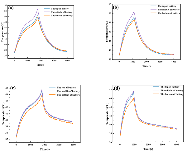

图10.电池放电温度变化曲线(a)空白对照组2C速率、(b)空白对照组3C速率、(c) CPCM组2C速率、(d) CPCM组3C速率。
图11.电池放电温度的最大最小值以及温差分布。

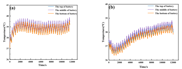

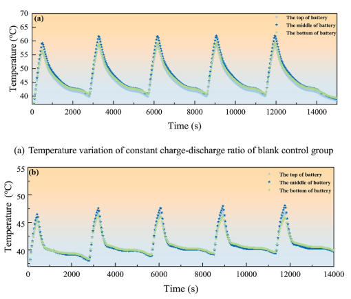

图12.DST条件下的温度波动(a)空白对照组;(b)复合材料对照组。
