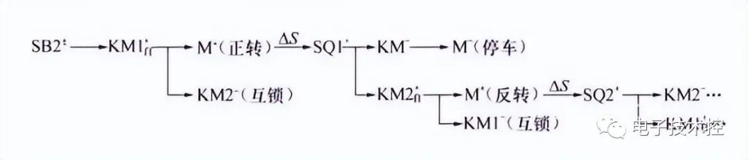

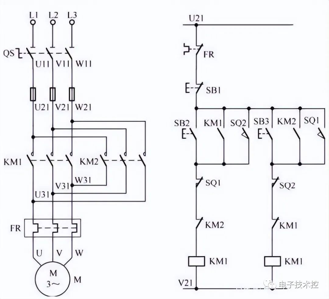

自动往复循环控制电路
行程开关安装在工作台上,SQ1用于控制电动机正转到设定的位置时停止,并转换为反转方式;SQ2用于控制电动机反转到设定的位置时停止,并转换为正转方式。工作台在行程开关SQ1和SQ2之间自动往复运动。自动往复循环控制电路的工作过程如下。
该电路适用于采用小容量电动机且往返不太频繁的控制场合。电动机带动工作台自动往复运动,若要在运动中停车,按下停车按钮SB1即可。

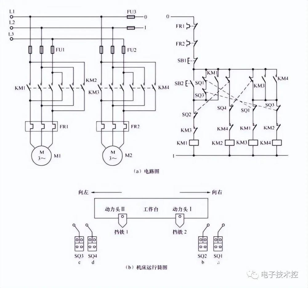

由两台电动机构成的自动循环控制电路,其动力部件的构成及自动循环工作过程如图所示。
此控制电路可完成这样一个工作循环:首先使动力头Ⅰ由位置b移到位置a后停下,然后动力头Ⅱ由位置c移到位置d停住,接着使动力头Ⅰ和Ⅱ同时退回原位停下。
限位开关SQ1、SQ2、SQ3、SQ4分别装在床身上的a、b、c、d处。电动机M1带动动力头Ⅰ,电动机M2带动动力头Ⅱ。动力头Ⅰ和Ⅱ在原位时分别压下SQ1和SQ2。电路的工作过程如下。
按启动按钮SB2,接触器KM1得电并自锁,使电动机M1正转,动力头Ⅰ由原位b点向a点前进。
当动力头到a点位置时,SQ2限位开关被压下,结果使KM1失电,动力头Ⅰ停止;同时使KM2得电动作,电动机M2正转,动力头Ⅱ由原位c点向d点前进。
当动力头Ⅱ到达d点时,SQ4被压下,结果使KM2失电,与此同时KM3与KM4得电动作并自锁,电动机M1与M2都反转,使动力头Ⅰ与Ⅱ都向原位退回。当退回到原位时,限位开关SQ1、SQ2分别被压下,使KM3和KM4失电,两个动力头都停在原位。同时,它们的动合触点闭合,使得KM1又得电,新的循环开始。
该电路在机床运行电路中比较常见。SQ1、SQ2、SQ3和SQ4的触点位置改变是工作台状态变换的条件。KM3和KM4接触器的辅助动合触点起自锁作用,这样能够保障动力头Ⅰ和Ⅱ都能够退回到原位。如果只用一个接触器的触点自锁,那另一个动力头就可能出现没退回到原位而接触器就已失电的情况。
