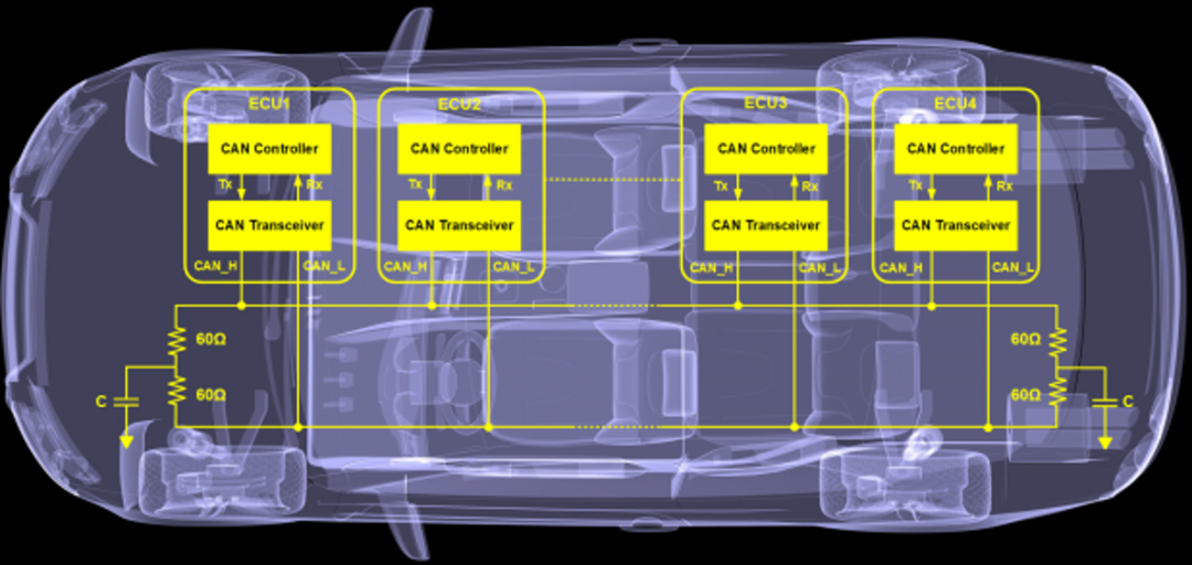

CAN总线保护
CAN网络通常使用双绞两线电缆来传输和接收串行数据。CANL为低电平CAN总线,CANH为高电平CAN总线。双向串行通信网络可以让各控制单元在不使用任何复杂接线的情况下进行通信,控制单元通过CAN控制器连接到CAN网络,高速的CAN数据传输最高可达1Mbit/s。
以12V汽车电池为例,由于CAN网络存在与电压源发生短路的可能性,如果要跨接启动,就需通过24V电池完成。而CANL和CANH线上的静电保护器件必须能够承受更高的电压等级,因此CAN总线静电保护通常使用双向24V钳位电压器件。

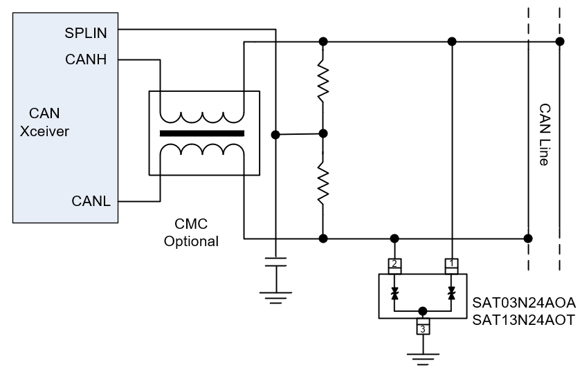

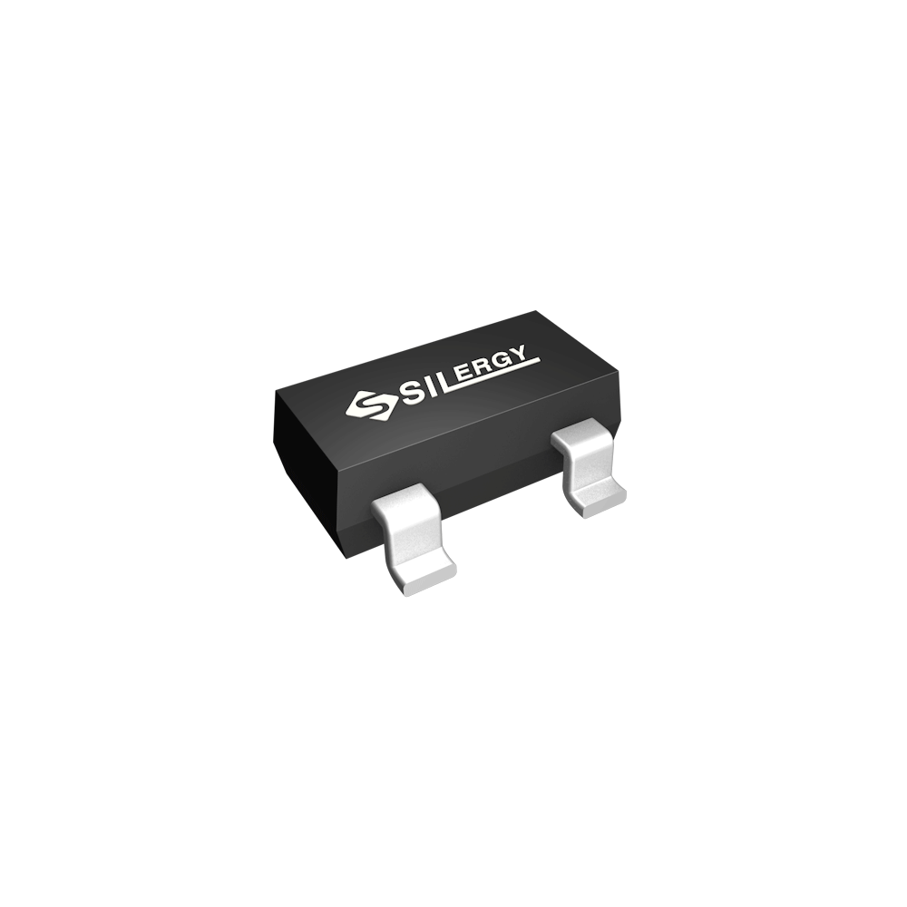

矽力杰CAN总线保护方案

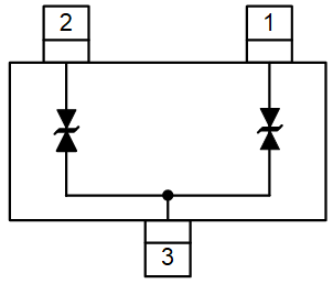

SAT03N24和SAT13N24是两款低电容瞬态电压抑制器(TVS),可为数据、控制或电源总线提供静电保护。其典型电容分别为12和24pF,超小电容可帮助高速信号系统免受过压和过流瞬态事件的影响。
产品采用小型SOT-23封装。每个器件可保护两条CAN总线。为系统设计人员提供了灵活的保护两条数据线方案。

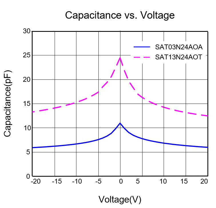

超小电容
SAT03N24和SAT13N24的分别采用12pF和24pF的超小电容,超小电容能够保证产品对CAN总线数据传输速率不会产生影响。

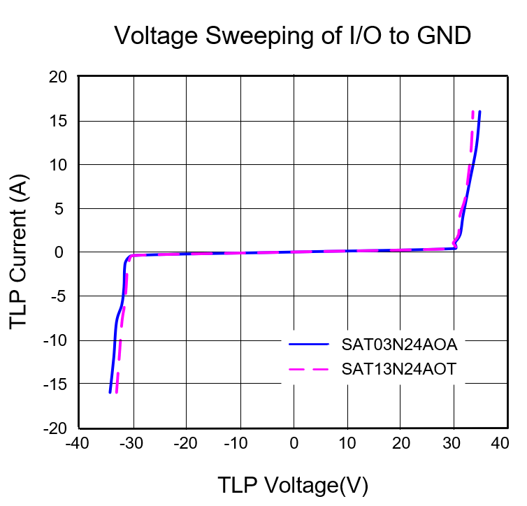

传输线脉冲测试钳位电压
SAT03N24的TLP钳位电压仅为35V@16A,SAT13N24为34V@16A。
03

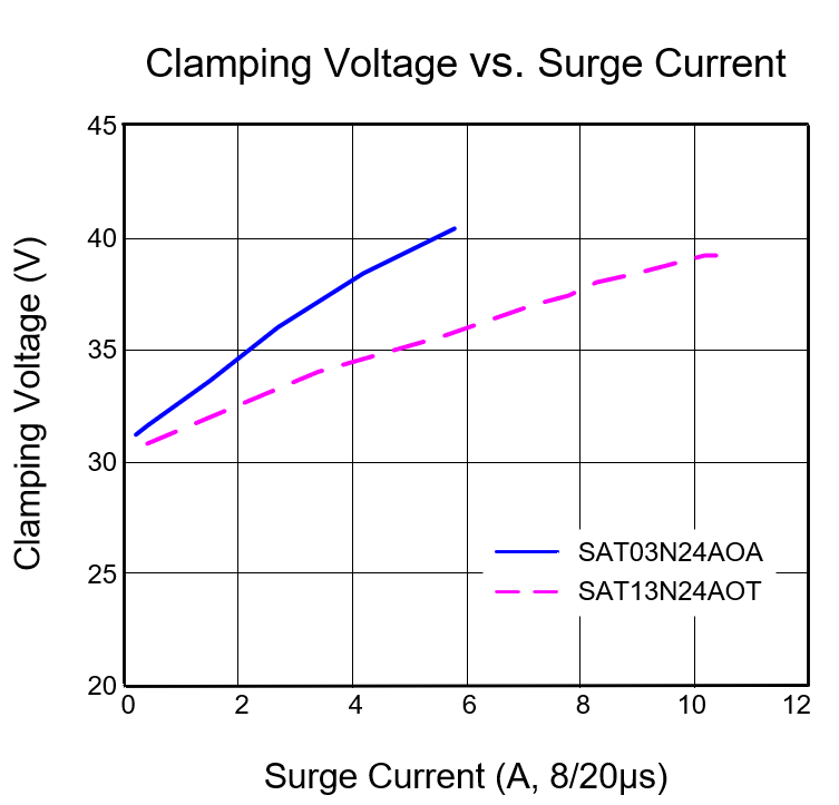

浪涌钳位电压
SAT03N24和SAT13N24的浪涌钳位电压分别为38V@5A以及37V@10A。
低钳位电压使器件能够为CAN总线数据传输提供出色的静电保护性能。
