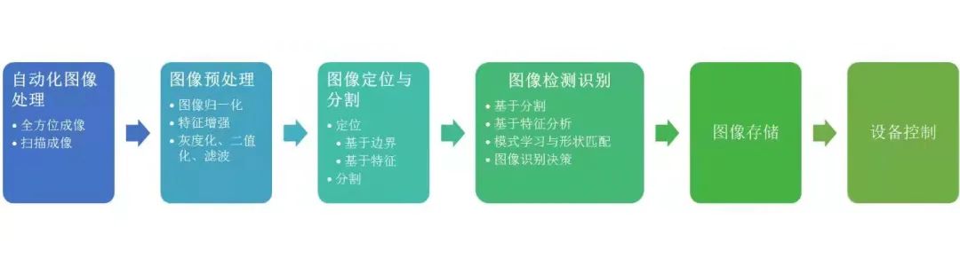

下面我们用一个简单的demo来帮助读者理解一般实施步骤:
打开摄像头,读取帧
对帧图像进行预处理(灰度化,滤波,二值化。实际质检中可能还要图像矫正,生态学处理以达到更好的处理效果)
对帧图像进行缺陷识别
对符合要求的图像进行保存
在实际应用中,一般会根据质检结果调用工业控制系统进行相应的产品分流,把不合格产品发送到复检区域,合格产品发送到下一道工序
