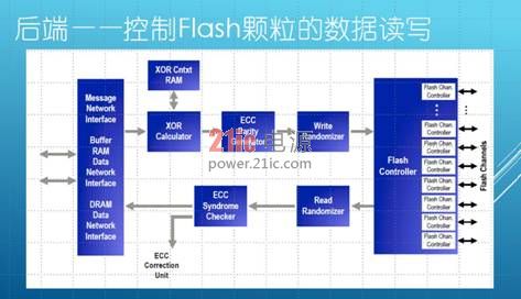

第一,后端访问Flash的操作内容
后端访问Flash首先必须提到的是闪存通道控制器。这个控制器里面有多个通道,每个通道挂多片Flash。它与后端Flash颗粒之间存在托管协议。数据写入Flash的时候,除了主机发送的数据或者原始数据,其他数据都必须进行ECC校验。ECC是通用的称谓,里面有多种算法,其中包括纠错率较低的BCH算法,LAPC低密度校验码等。数据读出的时候,通过扰码,加扰,解扰,看ECC是否出现错误,若有错则在纠错后将芯片发到内部,供后续的程序处理。因此,后端访问Flash的主要任务即是管理后端Flash颗粒,包括各种参数控制和数据IO。

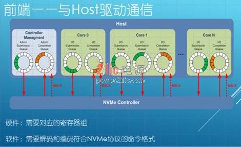

第二,前端提供访问接口和协议
前端提供访问接口和协议,跟主机驱动通信,利用标准格式输配到系统里面,接收主机端发过来的指令,即完成、实现对应的SAS/SATA target协议端或者NVMe协议端,获取Host发出的IO指令并解码和生成内部私有数据结构等待执行。如果遵从NVMe标准,包括提交命令的方法、完成命令的处理方法等都定好了,包括各种队列、队列深度,Queue Pair的总体数量最大可以达到64K个,队列深度也可达64K个,所以,系统里同时可能存在64K×64K IO排着,但是目前的系统是用不到这么多Queue的,因为底下的介质速度还不足以支撑。
