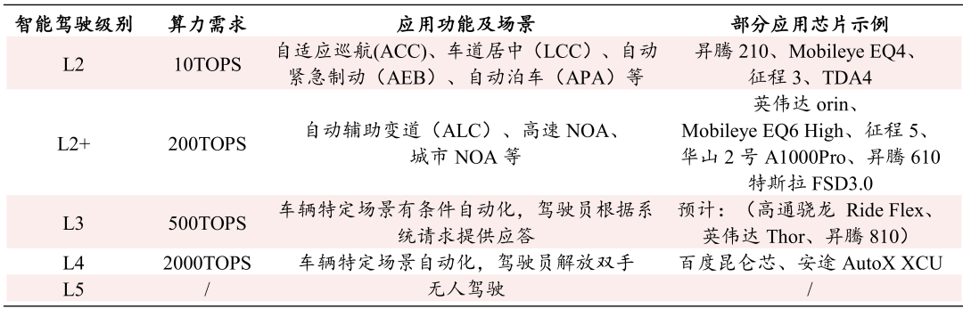

各级别智能驾驶算力需求
硬件端,智驾功能升级,算法算力要求更甚

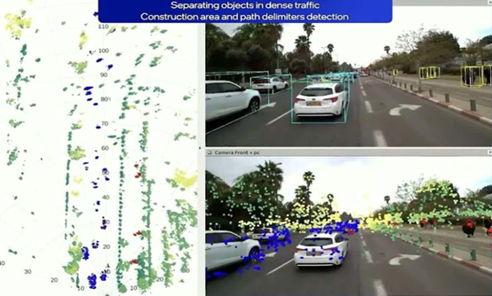

感知方面,感知重心向视觉传感器转移。智驾系统向BEV+Transformer 转型后,低成本的视觉传感器更为重要,为保证数据获取的精确度和完整度,摄像头的像素和数量也不断增加,800万像素摄像头使用量逐渐提升,摄像头数量也向单车 10 个以上发展。毫米波雷达和激光雷达短期内仍难以替代。由于国内使用 Nerf 进行多帧重建仍有待提升,故需要激光雷达或 4D 毫米波雷达获取路网数据,进行车道线识别。此外,由于纯视觉系统对于暗光环境和非标准物体等场景的识别准确问题仍无法完全解决,通常需要 4D 毫米波雷达进行静态障碍物识别。我们预计摄像头和 4D 毫米波需求有望增长。
Mobileye 4D 毫米波雷达点云效果近似4 线激光雷达
