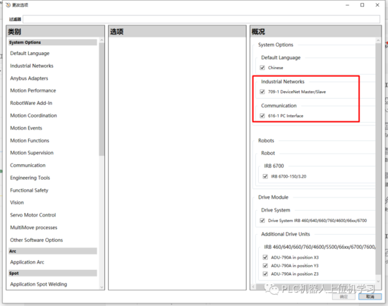

(2)创建机器人系统
选择基本—机器人系统—从布局,弹出从布局创建系统的对话框。
(3)机器人系统的配置
话不多说,直接给大家看机器人系统的配置。主要注意红色框中的内容。
以上便是机器人系统的设置。

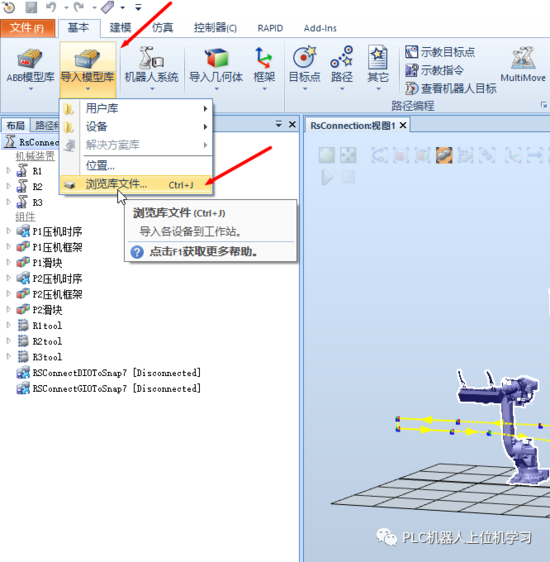

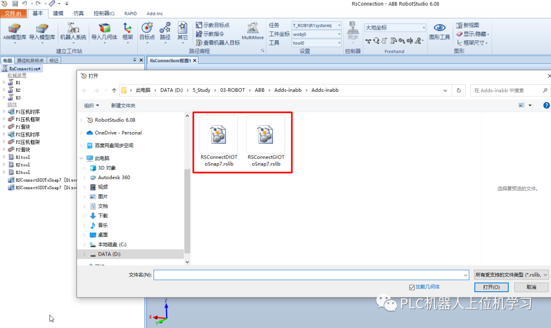

二、导入库文件
基本--导入模型库--浏览库文件
选中两个库文件,选择打开。
两个库文件,一个是DIO数字量通讯文件,另一个是GIO组变量通讯文件。在此要提一下,这个库文件是封装的TCP/IP通讯协议。后边要着重用到。

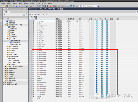

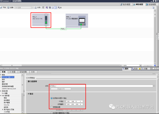

三、博图项目的建立
1、我添加的PLC是1500系列。因为使用PLCSIM Adv的时候仿真1500系列比较方便。
添加子网,设定PLC的IP地址192.168.0.2

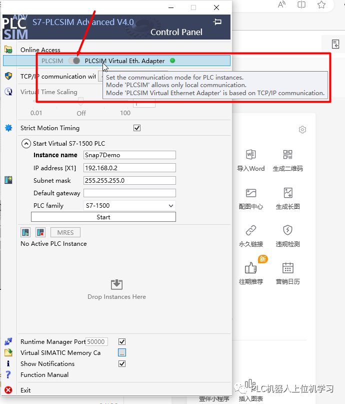

2、创建虚拟PLC
打开PLCSIM Adv软件,创建一个PLC项目。IP和博图中一致192.168.0.2子网是255.255.255.0切记要选择OnlineAccess方式,具体原因看红框内。也就是前边提到ABB的两个库文件是通过TCP/IP协议实现通讯。
3、创建PLC变量表
以下是我此项目用到的变量。

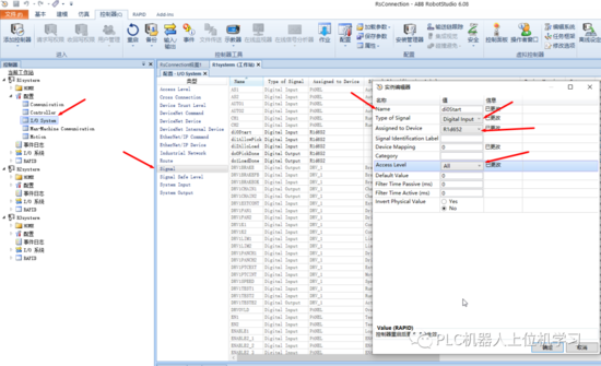

2、创建变量
控制器—配置—I/O System,右键选择Signal ,选择新建Signal ,弹出对话框.
按照上图中的选项,将各机器人系统的输入输出变量进行添加,创建了数字输信号di0Start信号,该信号是Bool型的值,Meeping偏移值输入和输出都是从0开始,依次增加1。
弹出对话框提示“控制器重启后更改才会生效”,我是等所有信号添加完成后才进行的重启。

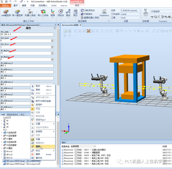

3、仿真通讯的连接
基本--右键“Snap7”文件--属性。打开如下窗口
设定PLC的IP地址192.168.0.1.机架号,数字量输入输出的数量和对应的PLC中的地址。然后窗口最下方的Connection。就能实现连接。

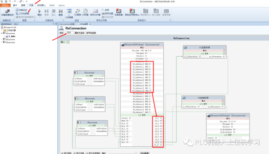

五、机器人IO和仿真信号的连接
选择仿真--工作站逻辑--设计。将仿真器的信号和各个机器人的IO信号进行对应连接。仿真器信号和各Smart组件之间进行信号关联。
