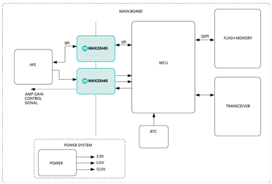

作为示例应用,考虑MAX22445如何支持智能电表应用,如图2框图所示。以下是对智能电表很重要的标准,以及MAX22445为支持这些标准而提供的规格:
增强隔离,实现稳健运行
最大 VIOWM= 1500V有效值
最大 V国际化学品管理办公室= 10kV有效值
5kV 隔离
低功耗
低电流(0.8V 时每通道 3.3mA)
低电压(1.7-5.5V)
低发热
高可靠性
高动态性能
低传播延迟(最大 10ns),为 SPI 提供宽时序裕量
最大数据速率 = 200Mbps
图2:采用MAX22445的智能电表应用
因此,如果您正在设计高压工业设备,MAX22445提供了减轻用户相关危险以及设备内部电路的选项。
