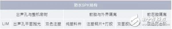

防水SPK结构—前后腔隔离—设计四边台阶
防水BOX需要设计四边台阶如图3,普通box设计三边台阶如图1,气压会使单体的音膜和盆架分离,造成前后腔串通导致防水失效;截面的差异见图2和图4的黄色区域。
防水SPK结构—前腔与外界隔离—设计四边台阶
1.    第四边台阶会占用出声通道空间,为保证声学性能,第四边下方需要设计凸台,如黄色透明区域。
2.    台阶宽度需要0.55mm。
防水SPK结构—前后腔隔离—双面胶贴钢片
音频防水SPK结构设计

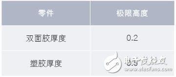

贴钢片对高度空间有更高的要求,同时影响最小出声通道;
以0916单体为例,非防水项目球顶至box表面的距离需要0.65振动空间+0.2钢片=0.85mm;防水项目需要0.65振动空间+0.5塑胶+0.2双面胶+0.2钢片=1.55mm。
防水SPK结构—前后腔隔离—钢片注塑+打胶
注塑的钢片设计存胶槽,边沿和存胶槽形成一圈不间断的胶水,保证其防水性能,。边沿区域需要打胶防止前后腔串通。不建议使用此方案,打胶区域较多,工艺繁琐,气密性NG风险稍高;
钢片设计凸包,对沉槽区域进行打胶;
空间需求:凸包落差0.2mm;打胶宽度0.6mm;
防水SPK结构—出声孔与整机密封—双色注塑
二射注塑软胶,通过与整机斜面挤压软胶以达到防水要求;
双色注塑容易出线软胶毛边、溢料、熔接线、困气、缩水,软胶高度对注塑工艺较为敏感,综合以上,建议慎用此方案;
防水SPK结构—出声孔与整机密封—出声孔抛光处理
红色面进行抛光处理,整机上贴合硅胶垫等零件,与box形成挤压以防水。
