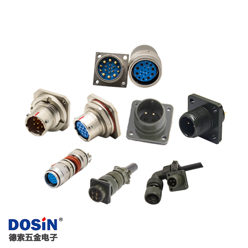

虽然每个连接器都有一个额定的使用周期。但对于那些应用在工业机械设备的连接器而言,不正确的设计和一些其它因素也是会导致工业连接器过早失效,从而使昂贵的机器设备损坏。所以关于造成连接器失效的一些因素是值得关注的,以下是德索五金电子讲解的几点常见造成工业连接器失效因素,都来看看吧!
1.连接器的磨损程度
连接器的重复连接和断开会导致触点上的金属在暴露于水,灰尘,污垢和其他刺激性元素时磨损和腐蚀,使配合销在插入连接器壳体时可能无法正确接合。
2.连接器选择不当
比如是选择适合湿气环境需要特殊的工业连接器。如果使用标准连接器代替IP68或IP69等级或密封设计的连接器,则水会导致连接器发生故障。选择尺寸过小的连接器也会降低效率,从而使连接器缩短使用寿命。
3.连接器的极端温度
如果连接器的额定温度不是很高或很低,它们最终也会失效。因为连接器不适用于高温,则绝缘失效,导电性也会出现峰值。如果在持续的高温下操作,这些尖峰将温度升高,可能会导致腐蚀并最终降低接触力。这会影响通过连接器和电缆组件传播的电信号。
虽然冷温度不会像高温那样严重影响连接器,但如果您知道应用需要它们,则应考虑低温设计。暴露在持续的低温下会导致镀锡的连接器材料软化,从而增加接触电阻。此外,低温会影响连接器的其他部分,例如使塑料外壳变脆。
4.连接器设计和安装不当
如果连接器的应用会遇到冲击,振动和其他破坏性的因素,那些能够产生强力锁扣的安全设计非常重要。如果没有牢固安装,连接器触点,配合壳甚至电缆都可能遭受损坏。此外,连接器和电缆组件必须具有适当的应变消除和安装布线,并使用导向槽,电缆支架和电缆密封套有助于确保额定的连接器装配寿命。
