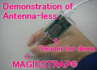

  • 仅需安装就能使客户的基板变成RFID标签。如果按推荐模式进行安装,就可以使基板的接地部分变成天线使用。
超小型,因此易安装在印刷电路板上
装在箱体里,也可以自由读取

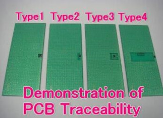

印刷电路板的履历管理
18000-63 7 448 1024 NXP UCODE 7xm TBD LXMS21ACNP-184
