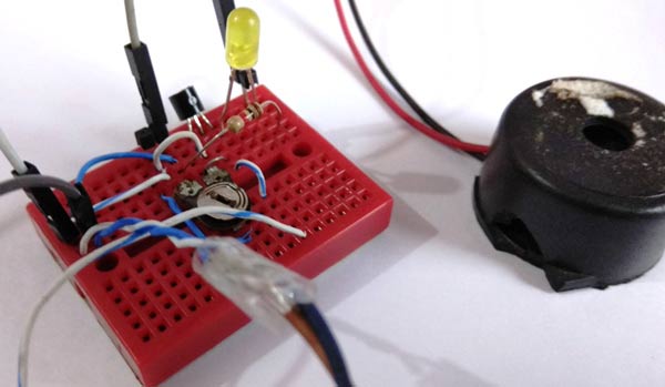

烟雾探测器在检测建筑物中的烟雾或火灾方面非常有用,因此重要的安全参数也是如此。在本项目中,我们将在不使用任何微控制器的情况下构建一个简单的 烟雾探测器电路 。该电路在检测到附近的烟雾或火灾时触发蜂鸣器。该电路主要使用MQ6烟雾/气体传感器来检测烟雾水平。MQ6气体传感器也对液化石油气,酒精和甲烷等敏感。在这里,我们使用蜂鸣器作为烟雾报警器,由BC547 NPN晶体管驱动。
所需组件:
- 公元前547年
- 面包板
- 烟雾传感器 (MQ2/MQ6)
- 1K
- 10k 锅
- 电源
- 发光二极管
- 蜂鸣器
- 连接线
- 跳线

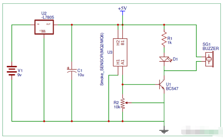

电路说明:
该烟雾探测器项目的电路图如下:

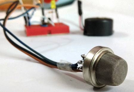

在本电路中,我们使用MQ2 / MQ6烟雾或气体传感器模块来检测空气中的烟雾。BC547 NPN 晶体管用于在检测到烟雾时驱动蜂鸣器。10K电位器也用于校准。基本上,在这个项目中,我们使用MQ6烟雾传感器(作为电阻)和电位器设计了一个分 压器电路 。MQ6具有阻力,每当它感应到烟雾时,其值就会发生变化。
工作说明:
此烟雾探测器报警电路的工作很容易。在本项目中,我们使用晶体管工作特性将该电路用作烟雾探测器。正如我们已经知道的那样,我们已经使用了BC547 NPN晶体管,只要其基端子达到至少0.70v,它就会打开。因此,我们在其底部应用了分压器电路。
但在使用这个电路之前,我们需要使用电位器进行校准。在校准中,我们在晶体管基极施加的电压略低于0.70v。每当烟雾传感器检测到烟雾时,它就会降低其电阻,并且由于电阻的降低,晶体管基极上的电压增加。现在,当晶体管基极的电压大于或等于0.70v时,晶体管打开,LED亮起,蜂鸣器也开始发出哔哔声。当没有烟雾时,当晶体管基极端子上的电压低于0.70v时,两个指示分量都会关闭。
