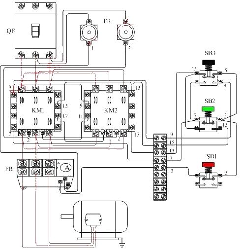

本电路是在电动机正反转控制接线图(一)的基础上的电动机可逆运行控制电路图。此电路分享了在交流接触器接线图中检查主回路路的接线是否正确,为了保证两个接触器动作时能够可靠调换电动机的相序,接线时应使接触 器的上口接线保持一致,在接触器的下口调相。然后在检查接线无误后,通电试验,通电试验时为防止意外,应先将电动机的接线断开。如下图所示。
电动机正反转控制接线图(二)
