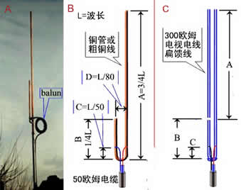

J型天线又叫波兰人天线,其特点是辐射仰角低且有一定的增益,效率是1/4 GP天线的二倍。
J型天线上边的部分是辐射段,下边的部分是匹配段。调整好的J型天线的阻抗为纯阻50欧,可直接与50Ω同轴电缆连接。

J型天线因制作简单,取材容易,一直受调频发射机爱好者青睐,制作时可以选用1 mm左右的空调铜管,按照计算的尺寸制作,无需专业工具制作就能获很好的效果。如找不到铜管,亦可以用2.5平方的铜线制作。
