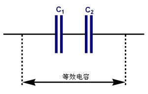

电容串联后的好处是容量减小了,同时可以增加电容的耐压值。
计算公式是:C1*C2/(C1+C2)

1.总电量=各串联电容器之电量, 即 QT=Q1=Q2=Q3....
2.总电压=各串联电容器电压和, 即 E=V1+V2+V3....
3.总电容量的倒数=各串联电容量倒数和, 即  1 / CT = 1 / C1 + 1 / C2 +………
4.总能量=各串联电容能量和, 即 WT=W1+W2+W3....
耐压计算公式:
总电压:U
U1=C2*U/(C1+C2)
U2=C1*U/(C1+C2)
例:C1 为10UF  C2为 22UF  经上式得出C1两端电压为15.62V ,C2 两端电压为34.74V可见电容串联时电压和电容值成反比。
可实际工作由于各种原因造成其中一只电容击穿,那么总电压将全部加到另一只电容上,也不是十分可靠。因此对于高压电容串联要慎重对待。
对于电压较高的电路里,电容器的串联,不会是很理想的"自动"分配耐压 ,必需另外各别并上数百KΩ或MΩ以上的分压电阻。
